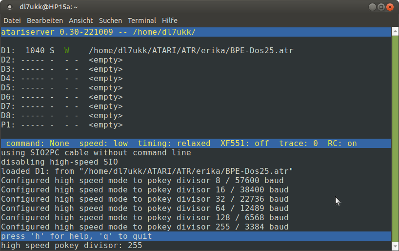

    if (pokeyDivisor >= 64) {
        AERROR("illegal high speed pokey divisor %d", pokeyDivisor);
        return false;
    if (l < 0 || l > 63) {
        return false;
werde ich Morgen mal probieren
Guten Morgen,
nach einem kleinem Fehler beim Backup von /local/bin, konnte ich atariserver ohne den Check auf Pokey-Div 63 neu compilieren.

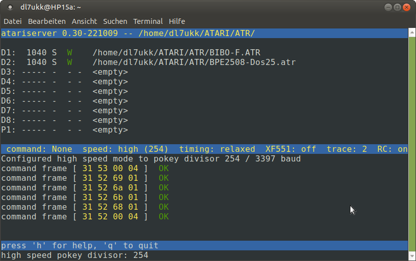

diag.atr wird wohl auch auf die Übertragungsrate aufpassen, bis 63 funktionierte es. Der nächste Versuch mit BiBoDos 5.4N lieferte die Erkenntnis, daß dort die Übertragungsrate fest eingestellt ist, bzw der HighSpeed Treiber auch für LowSpeed verwendet werden muß.
Mit BiBoDos 5.4F war ich dann aber erfolgreich. Bildschirmfoto zu 2022-10-25 10-05-02.png Erstaunlich wie universell der High-Speed Code in atarisio ist.
